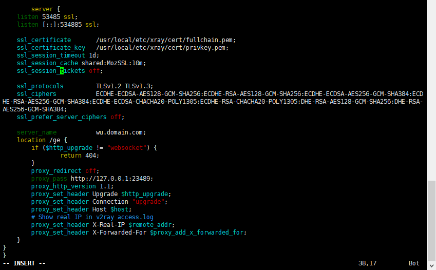

这段时间小鸡的梯子vless+tcp+xtls频繁阻断443,就改回了vless+ws+tcp的方式,使用正常,但又想着试下cf的速度,看有没有加成,结果开了小黄云之后,网站就连不上,梯子也上不去。
网上找了下,说tls开到-完全,测试也不行,网上最靠谱的是这个日志:https://yutsuki.moe/2020/03/e8d8fd18/,其中说是cf不支持三级域名,但通配符域名貌似没免费的,也没法做到。
目前nginx的配置如下,有哪个老哥帮忙指点下吗
最新进展:根据各位热心老哥的解答,是端口问题,改好端口后,就正常了。

发表于 2022-10-5 21:54:59 | 显示全部楼层
你这个监听53485端口是故意这么改了发出来的? 还是你觉得cf会支持53485端口?
 楼主| 发表于 2022-10-5 22:01:37 | 显示全部楼层
dograin 发表于 2022-10-5 21:54
你这个监听53485端口是故意这么改了发出来的? 还是你觉得cf会支持53485端口? ...
端口是改了的,不过cf只支持特定的一些端口?
发表于 2022-10-5 22:04:19 | 显示全部楼层
不是特定,是ssl只有那几个端口。

发表于 2022-10-5 22:09:12 | 显示全部楼层
cf的业务是加速网站,所以只加速http相关端口,具体8楼已经帮你贴出来了,你直接改443就行
 楼主| 发表于 2022-10-5 22:35:06 | 显示全部楼层
朝花夕拾 发表于 2022-10-5 22:04
不是特定,是ssl只有那几个端口。
Cloudflare支持的HTTP端口是:
感谢,我试试
